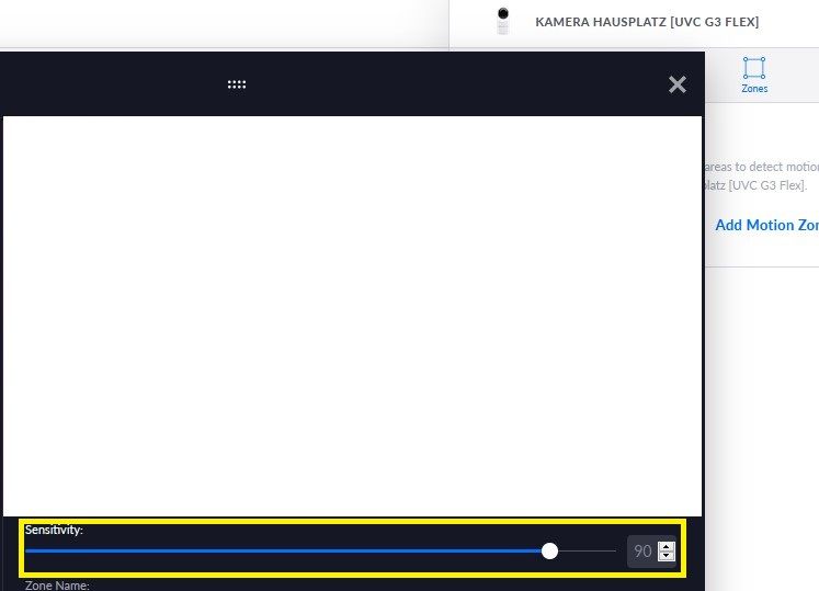

Отлично, @unseenone. Ты выставил чувствительность следующим образом:
Перейди во вкладку Камера
Выбери камеру
Нажми на Зоны сверху
Создай и сохрани зону движения (с указанием названия)
Там можно отрегулировать чувствительность.
Понятно?
С наилучшими пожеланиями
Приведённые выше рекомендации действительно помогли решить проблему с отсутствием обнаружения движения. Хотя настроек чувствительности я не заметил. Я смог переключить режим на постоянную запись и выбрать «Enhanced», теперь движение определяется.
