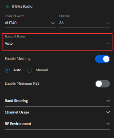

Привет, @KPieters, верно, не мог бы ты попробовать HIGH?
Привет, @UI-Glenn. Чтобы уточнить, ты имеешь в виду именно эту настройку для TX, верно?

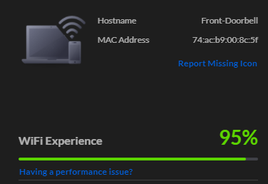

Привет, @UI-Glenn! Сейчас расстояние около 2 метров, ближе никак не подвинуться. Между AP и видеозвонком всего одна кирпичная внешняя стена, так уж сильно плохой приём Wi-Fi у звонка? К тому же он снова был офлайн последние пару часов, только что заметил. И сразу после или примерно в момент отключения опять выскакивает это уведомление: В сети я его всё ещё вижу, а по качеству вот так: Я переподключился, и в Protect вижу вот это:
