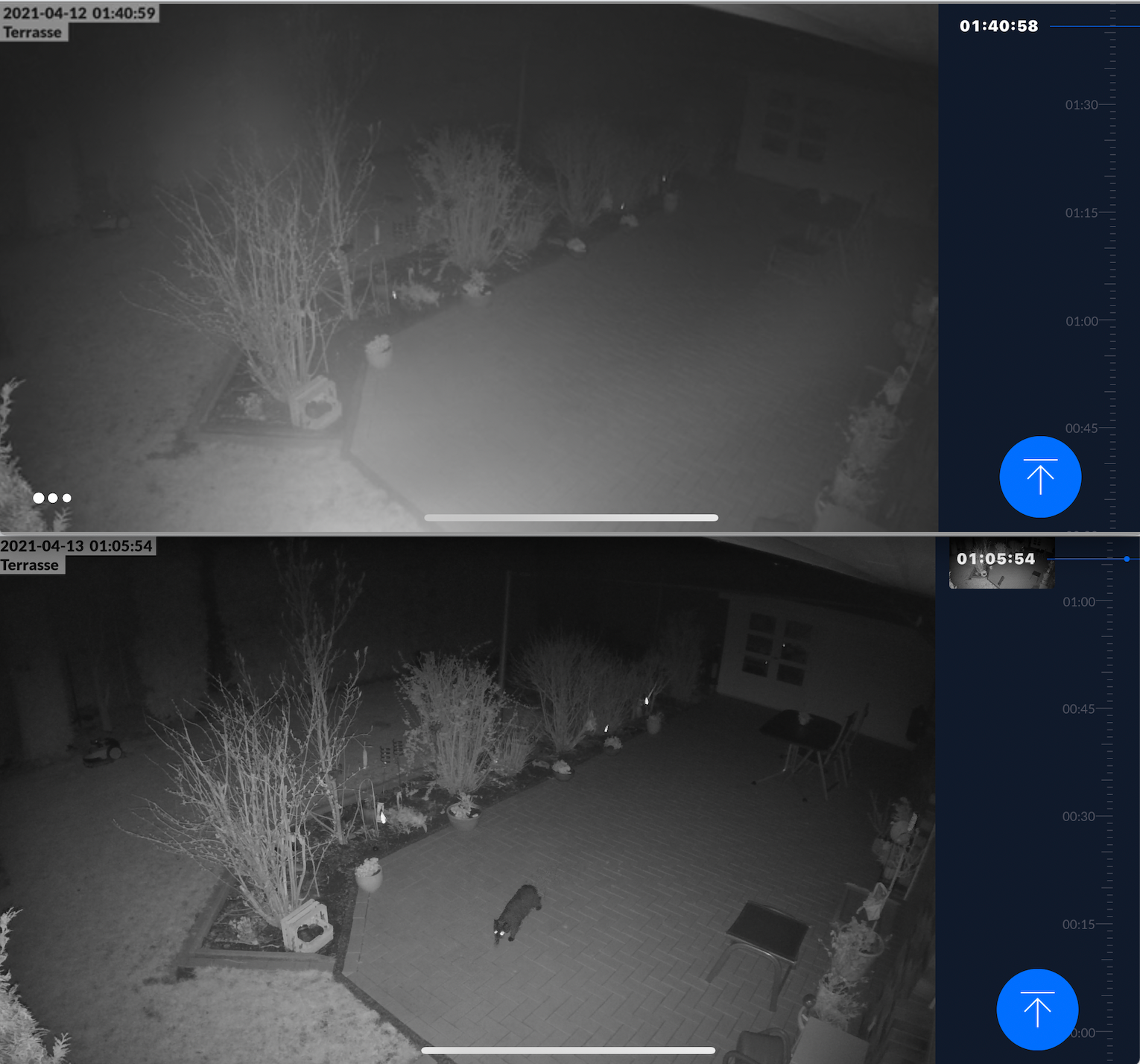

Я только что установил купол G4, и когда включается ИК-подсветка, изображение становится таким туманным, что его практически невозможно использовать. Крышку объектива я даже не снимал. У кого-нибудь было такое?

Вау, у меня были точно такие же проблемы. Эти устройства по RMA реально работают сразу после замены? У меня две камеры ведут себя так же.
22.04.2021 14:38:00
Мне удалось решить проблему с этой купольной камерой через процесс RMA. Вот снимок замены. Разница колоссальная! Молодцы, @UI-Glenn.
18.04.2021 22:27:00
Я только что очистил свой с помощью самого мягкого средства для мытья посуды и тонкой микрофибровой салфетки. Отпишусь после заката.

Я снял крышку с объектива прошлой ночью. Очень полезно. Крышка уже не надевается обратно на камеру. Вот результаты. Unifi, вы вообще тестируете свои продукты в реальной жизни?
