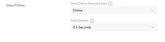

Привет, даже несмотря на то, что Unifi help рассказывает тебе, что делать шаг за шагом, кажется, что это не работает, потому что последний шаг в 4) не функционирует, так как изменить режим невозможно: Система явно находится в режиме Power Mode: Итак, следуя предложенным UniFI шагам вот что ты видишь и можешь изменить: Там есть Ring Duration, но это всё. Больше ничего
Когда я смотрел на твой ответ, сразу подумал: вот черт, вчера ты ответил очень поздно. А теперь, когда я хотел это проверить, ситуация изменилась. Посмотри на эти терминалы: Там нет DRY прямо над ними…
Привет @briearn, ты подключил AUX на контакты питания 12V / 0.33A и без сухих контактов. Нужно переподключить на контакты AUX Dry 😉
