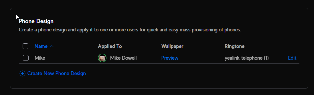

Да, если выбрать стандартный рингтон, все работает. Но самое странное — позвольте немного дополнить эту историю. Мой первый телефон Unifi был с меньшим сенсорным экраном. У меня не было раннего доступа к прошивке или чего-то в этом роде. Он делал то же самое, что и этот MAX. Я мог использовать стандартные рингтоны, менять обои и так далее. Я видел, как некоторые здесь обсуждали эту тему, и один участник написал мне в личку свой рингтон, утверждая, что он работает на его телефоне(ах). Я его загрузил, но у меня так и не заработало. После этого я сделал сброс телефона к заводским настройкам (прямо с телефона), и вдруг всё заработало! Через пару дней я решил сменить рингтон на другой из тех, что я загрузил, и он тоже сработал. Но когда я сменил его ещё раз, все кастомные рингтоны перестали работать. Я сбрасывал приложение Talk в консоли, делал сброс телефона к заводским настройкам, удалял и заново создавал конфигурацию телефона — ничего не помогало. Я подумал, что проблема в самом телефоне, поэтому провёл эксперимент (в любом случае мне нужен был второй телефон) и купил этот MAX. Очень быстро выяснилось, что дизайн телефона вообще не работает, что и привело меня сюда, в этот разговор с вами. Интересно, может это какой-то странный баг, связанный с тем, как я настроил свою группу или что-то в этом роде. У меня два телефонных номера, и я хочу, чтобы все мои телефоны звонили на оба номера. Единственный способ, который у меня заработал — это создать группу и добавить себя в эту группу.
Похоже, вы используете загруженный рингтон. Если попробовать другой, который идет в комплекте с конструктором телефона, например рингтон UI, будет ли он работать?
Телефон теперь на версии 2.11.22 (раньше была 2.10.0). На самом деле, для дизайна телефона была идея применять эту настройку не к телефону или группе, а к конкретному пользователю.
Ты применяешь дизайн к реальному телефону, а не к группе? Я применял свои дизайны к реальному телефону, а не к группе.
Странно, у меня обновились рингтоны. А на какую версию у вас обновились телефоны?
Фууу. Ладно, обновил прошивку, и теперь она передаёт дизайн телефона, изменённый формат времени, обои и всё остальное, КРОМЕ рингтона. У меня уже несколько дней открыт тикет по этому поводу в UB. Именно это и привело меня на этот форум, где я нашёл твоё предложение. Удивительно, что всё остальное в дизайне телефона работает, а рингтон — нет. В любом случае, спасибо за помощь! Надеюсь, они как-нибудь это исправят. Эти рингтоны на телефонах просто ужасные.
