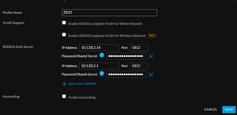

Привет, @MAKuser, мой профиль radius выглядит вот так: С уважением, Steffen
Привет, MAKuser, мои настройки radius в контроллере unifi выглядят так: С уважением, Steffen
Привет, @sting, не мог бы ты прислать скриншот своего профиля Radius?
