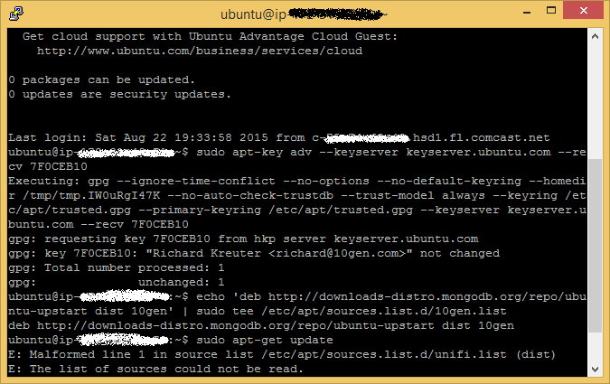

Привет, кто-нибудь может помочь? Я следовал командам CNParamedics, но получаю такие ошибки:
Большое спасибо!
