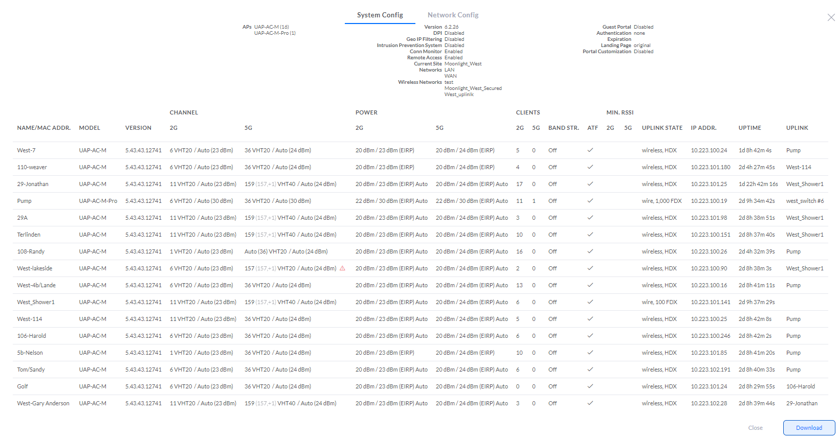

Вот схема... Я пытался вручную менять каналы 2.4 ГГц, но при попытке получаю "Invalid API Call". Раньше все было на авто, а в расширенных системных настройках стояла автоматическая корректировка каналов в 2 часа ночи для оптимального покрытия. Я заметил, что после этого общий уровень удобства для пользователей вырос. Также обратил внимание, что когда меняю мощность с авто, почти все точки уходят офлайн.
Как видите, это кемпинг. Много металлических ящиков и куча деревьев — лучшие друзья беспроводных сетей. ;) Я использую 5 ГГц только для mesh и backhaul, а 2.4 ГГц — для клиентов. Во многих трейлерах в окне стоит UAP-AC-M.
Системная конфигурация: https://img.community.ui.com/c80b7cb5-910c-4a28-bb1a-b92aad639443/answers/30d7e6dc-7414-467c-b3e4-7c5682b43bab/30a7626d-13c4-4e7f-905e-56d085f51c17
Смотрите на желтый квадратик справа — это другая сторона кемпинга с такой же настройкой, и там всё работает отлично. Думаю, было бы интересно попробовать ширину канала 40 МГц на 5 ГГц, но, может, это вообще не сработает... не уверен, ведь сложно проводить техобслуживание, пока здесь люди пользуются сетью. Полагаю, менять настройки нужно на каждой точке по одной, начиная с самой удалённой и постепенно продвигаясь к насосной станции/центральному узлу?
Что-то убивает пропускную способность канала 36 около насосной, но я не вижу клиентов со скоростью выше 4 Мбит/с, и таких всего двое, все остальные — ниже 1 Мбит/с. Скорее всего, в следующем году разделю это на 3 или 4 отдельные системы, по-моему, слишком много для одной коробки.
Можем ли мы увидеть физическую карту? Мне интересно, какие каналы вы выбрали. Ничего не должно быть на авто, включая каналы и мощность передачи. Опубликуйте конфигурацию вашей системы, которую можно найти в Settings > Maint. Мне кажется, вы понимаете, что Mesh здесь не выход и, возможно, вам нужны дополнительные AirMax PtP-ссылки.
