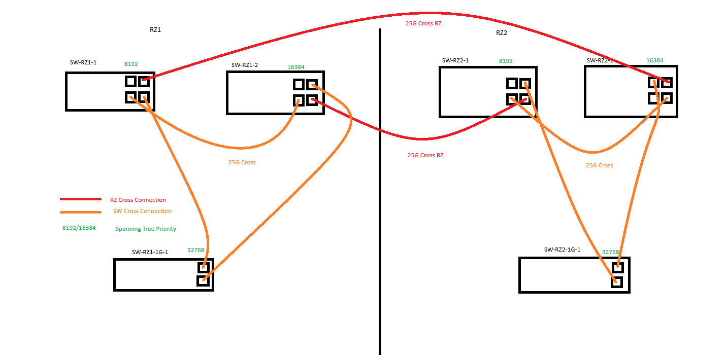

Привет всем! Сейчас я настраиваю 4 агрегационных коммутатора USW-Pro и 2 коммутатора USW-24 для HA. Хочу разделить их на два дата-центра, чтобы в каждом (Prod/Back) было по два (USW-Pro-Aggregation) и по одному (USW-24). Этот самый USW-24 в каждом дата-центре предназначен для некритических подключений, таких как IPMI, которые мне не обязательно иметь постоянно. Коммутаторы в дата-центрах соединены друг с другом (25G кросс между дата-центрами). Также есть кросс-соединение 25G между коммутаторами в одном дата-центре, чтобы обеспечить высокую доступность. USW-24 подключены к одному из двух USW-Pro агрегационных коммутаторов в том же дата-центре. Я также добавил скриншот.
Spanning tree у меня настроен вот так:SW-RZ1-1: 8192 (USW-Pro-Aggregation)SW-RZ1-2: 16384 (USW-Pro-Aggregation)SW-RZ1-1G-1: 32768 (USW-24)SW-RZ2-1: 8192 (USW-Pro-Aggregation)SW-RZ2-2: 16384 (USW-Pro-Aggregation)SW-RZ2-1G-1: 32768 (USW-24)Сейчас на 4 агрегационных коммутаторах USW-Pro я получаю 3x 25G и 1G в качестве uplink, и я пока не понимаю, почему так происходит. Spanning tree порты тоже заблокированы, что, как мне кажется, правильно, чтобы не было петель, всегда есть некоторые uplink порты коммутаторов. Если нужна более подробная информация, могу добавить.Заранее всем спасибо!
