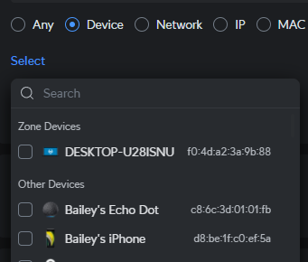

Проверил, и устройство действительно находится в зоне "Внутренняя". Ну…
Да, если устройство отображается в разделе "Другие устройства", значит, оно либо не подключено в данный момент, либо находится в другой зоне, для которой вы создаёте политику. Я знаю, что эта функция работает. Я использую её, чтобы блокировать доступ в интернет для нескольких устройств по ночам.
У меня нет настроенных зон, так что, я бы предположил, что оно в "Внутренней" зоне ("Default" сети), но у меня так не выглядит, оно вообще в "Других устройствах". Как можно проверить, в какой зоне находится устройство? Кстати, сейчас, когда я это проверяю, устройство выключено, может быть, дело именно в этом. Придется проверить, находится ли оно во "Внутренней" зоне, когда оно включится.
Устройство, о котором идет речь, находится в сети, которая входит в зону, для которой вы создаете правило (Internal)? Вам разрешено добавлять устройства в политику, находящиеся за пределами рассматриваемой зоны. Если вы это сделаете, политика не сможет быть применена к этому устройству, пока вы не переместите его в сеть, входящую в зону.

Конечно, вот: У этого правила не было расписания, оно просто для тестирования, но обычно я бы хотел, чтобы у него было ежедневное. Я также пытался сделать другое правило, блокирующее шлюз, но изменения не произошло.
