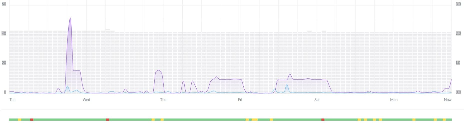

В общем, на прошлой неделе добрался до фермы, перевёл Starlink в режим обхода и подключился к SE. Получаю типичные скорости Starlink, всего три отключения по одной минуте или меньше и несколько событий с высокой задержкой. Наверное, получал всё это и раньше, просто раньше не было лёгкого доступа к данным. В общем, пока что доволен.
