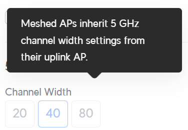

Консоль мне другое говорит:
Блин, ты прав! Третье радио на 5 или 6 ГГц для создания mesh-сети было бы отличным вариантом… хотя это, скорее, мечты :)
Вместо того, чтобы гадать, лучше посмотри на данные. Какая сила сигнала mesh? Потом протестируй с одним только downlink. Твои два downlink, скорее всего, хуже. Ориентация AP в таком близком расстоянии не имеет значения. Кстати, ребёнок наследует только номер канала от родительского устройства. Ширину канала можно настроить независимо. Выбери 80MHz и убедись, что используешь тот, у которого лучше база 20MHz.

Версия 8.5.5 :)
Хм… должно быть, что-то новенькое. Какая у тебя версия?
