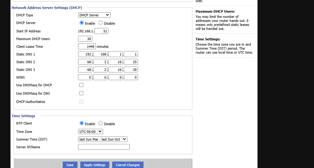

Спасибо, Gregorio, ChessMck. Прошу прощения за неверное местоположение, исправил. Что касается Double NAT, некоторые из тех, кого я читал, не одобряют его. Я не компетентен, чтобы иметь определенную позицию, но просто сделать надлежащую сеть без ошибок. Топология сети ниже:
Cox wireless hotspot > Bullet M5 lan ethernet port (dhcp enabled) подключен к > роутеру wan или lan port (wan и lan dhcp enabled) < Camera NVR подключена к роутеру по ethernet < 10 Ip камер подключены к коммутатору, который подключен к роутеру < wifi сенсоры подключены к роутеру через broadcast ssid
Ниже приведены скриншоты, запрошенные вами. Спасибо за ваше время.
