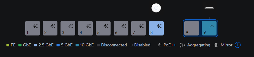

Привет, я пытаюсь использовать 10GbE RJ45 для подключения моего UDM PRO и также SFP+ порт для подключения компьютера, но, кажется, это не работает. Я могу подключиться к UDM PRO с помощью rj45 от Flex к SFP rj45. Но когда я подключаю компьютер к SFP+ порту, ничего не происходит. Не знаю, что я делаю не так, буду очень благодарен за любую помощь.
Для подключения от Flex к UDM Pro я использую QSFPTEK 10GBase-T SFP+ RJ45, а для подключения от компьютера к Flex – 10Gtek [2 Pack 10Gb SFP+ SR Multimode Module.
В обзоре портов приложения UniFi Network они визуально сгруппированы вместе и обозначены как порт 9.
О, спасибо. Это наконец-то объясняет, почему оба порта показывают одинаковые значения.
Это комбинированный порт. Единственный способ использовать оба одновременно – через RJ45 для питания и SFP+ для данных. В противном случае нужно выбирать только одно из двух.

В приложении unifi всё разделено через браузер, это нормально…

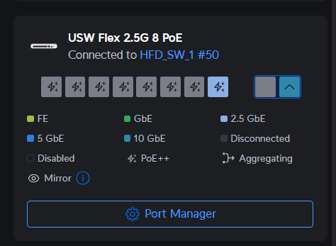

Они сгруппированы визуально в веб-портале, но отображаются как показано выше в iOS-приложении. Менеджер портов: Страница устройств: Кстати, было бы неплохо, если бы неработающие функции, например, агрегация, были заблокированы, чтобы мне не приходилось отслеживать их.
@mbrust Спасибо за исправление. У меня самого нет, но помню, видел какой-то другой скриншот здесь раньше.
Показано раздельно.
