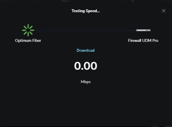

Недавно заметил, что функция теста скорости на UDMP перестала работать. Нажимаю кнопку, появляется панель, но дальше ничего не происходит. Обновился до последней версии Network App, но поведение осталось таким же. Есть ли какой-нибудь лог-файл, в котором можно посмотреть, что происходит? В остальном всё вроде работает нормально.

У меня сейчас такая же проблема: ping2.ui.com разрешается в DNS-сервер Google — 8.8.8.8. Тест скорости просто зависает, прогресса нет, в итоге происходит тайм-аут. У меня:
UnifiOS: UDM Pro
Статус: Актуально
Версия: 4.1.22
Канал выпуска: Официальный
Автообновление: Включено
