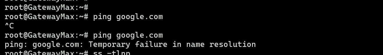

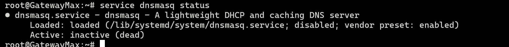

И что в итоге получилось от этих двух команд?
Я не знаю, как работает UXG, но, судя по всему, DNS работает, а вот Google пинговать всё равно не удаётся. Как я уже говорил, обе мои интернет-соединения работают без проблем. Я пробовал подключиться напрямую к роутеру провайдера, используя ноутбук и ПК, и там всё в порядке. Ноутбук и ПК получают IP и DNS от DHCP модема провайдера. Проблема возникает, когда ISP1 подключён к WAN1 — всё работает нормально, а когда ISP2 подключён к WAN2, во время работы (uptime) в настройках > интернет не показывает 100%, как для WAN1, и если посмотреть в логах роутера, то результаты как на скриншотах выше.
Я не понимаю, как ты пришёл к выводу, что это проблема с DNS. Я вижу это в логах, но не думаю, что это что-то значит. Ты не предоставил никаких деталей, показывающих результаты тестов на DNS. Если ты думаешь, что это DNS, тебе нужно реально запустить тесты DNS. Например, можно подключиться по SSH к шлюзу и выполнить команды типа `nslookup google.com nslookup google.com 1.1.1.1`.

Да, так и есть. И я обнаружил кое-что действительно интересное: решил переключить соединение с WAN2 на WAN1 и отключил порт WAN2 (оставшийся активным только WAN1). И вот как-то я могу подключиться к интернету, как положено, но без информации на панели управления, например, задержки до 3-х основных доменов, информация о подключении в реальном времени (Tx/Rx) и т.д. Так что теперь я уверен, что проблема в DNS, вот моя текущая настройка. Статус показывает "недоступен", но я могу подключиться к интернету? Я даже пишу этот пост, используя эту конфигурацию

Я знаю, но как-то похоже на проблему с DNS. От WAN2 не пингуется какой-то домен, а UXG думает, что соединение оборвано. Обновляю пост с логами.
