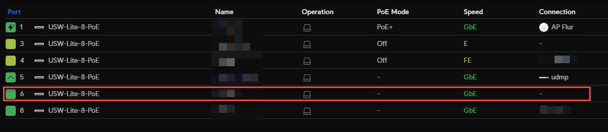

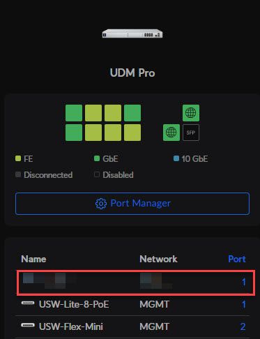

Вот как это выглядит у меня:
Клиент, выделенный красным — это мой ПК. Он подключён по кабелю к моему USW-Lite-8-PoE на порту 6. Но в системе он отображается как подключённый кабелем к моему udmp на том же порту 1, к которому USW и подключён.
Экспонат А — Неправильная топология. AP должен быть подключён к коммутатору, а восьмипортовый usw ent вообще не отображается.
Экспонат Б — Правильная топология (старый интерфейс). Обратите внимание на появление коммутатора — «проклятие 2.5 GBE».
