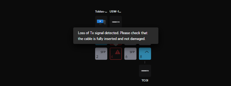

Обнаружена потеря сигнала Tx. Пожалуйста, проверьте, что кабель полностью вставлен и не повреждён. Предупреждение на рабочем SFP+ оптическом порту., wifiman
Недавно я заметил, что на одном из двух портов US-16-XG SFP+ с оптоволоконным подключением, которое я использую для связи с двумя пограничными коммутаторами в двух разных офисах, появился предупреждающий символ. Вроде всё работает нормально, но сообщение гласит: «Обнаружена потеря сигнала Tx. Пожалуйста, проверьте, что кабель полностью вставлен и не повреждён». Сообщение оставалось и после перезагрузки UCKP. Перезагружать сам коммутатор пока не решаюсь, потому что это мой центральный агрегатор, и времени, когда сеть никто не использует, пока не найдётся. Есть идеи? Кто-нибудь ещё сталкивался с таким сообщением, когда на самом деле проблем не было, или это может быть признаком того, что скоро что-то пойдёт не так? Кстати, я проверил, насколько туго подключены оптоволоконные соединения с обеих сторон — всё крепко, никаких признаков того, что что-то где-то сдвигалось или трогалось.

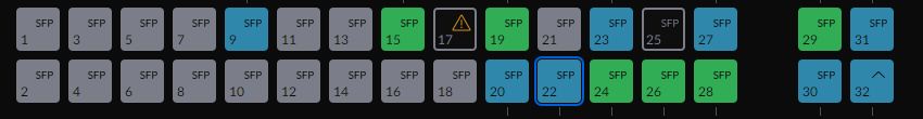

Та же проблема у меня. Как может быть предупреждение на отключённом порту? У меня 48 POE pro max, который был подключён к порту 17 моего Aggregation pro (на фото). После долгих раздумий решил: «А что если сменить порт?» Конечно, переподключил к порту 15, и уже два дня предупреждения нет. Тогда я отключил этот порт и выключил POE, а предупреждение всё равно есть? Странно.
