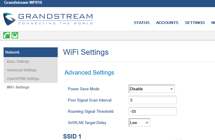

Мэтт, один из моих клиентов активно использует WP810 – 3 аппарата, сотни звонков в день. Телефонная АТС размещена в облаке, VitalPBX. Проблем с качеством связи нет. Единственный вопрос, который у нас возник, это задержка звонка при входящем вызове, из-за чего мне пришлось отключить энергосбережение, чтобы минимизировать задержку между проводными настольными телефонами и WP810.

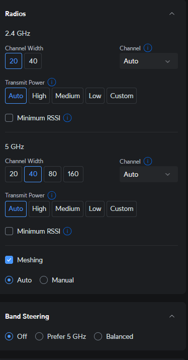

Сколько у тебя AP's? Каналы должны быть разными, а мощность сбалансирована между ними, чтобы обеспечить хорошее переключение между точками доступа. Скриншот одной AP - это всего лишь моментальный снимок твоей реальной конфигурации Wi-Fi. У тебя 5ghz на автоматическом канале, это нужно исправить и зафиксировать на самом свободном канале. Ты не упоминаешь контроллер, но тебе нужно проанализировать Wi-Fi окружение, чтобы определить наилучшие каналы для 5ghz.

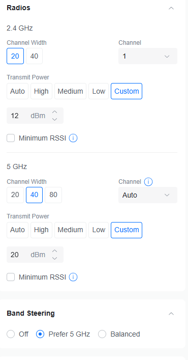

Спасибо за совет. Я перепроверил все моменты, которые ты выделил, и немного скорректировал мощность для 2.4Ghz. Скриншот прикрепил ниже для справки: Хотя управление полосами настроено на телефонах, они подключены только к 2.4Ghz.
Похоже на плохую настройку Wi-Fi. Ничего на точках доступа не должно быть установлено в режим "авто". Можешь выложить скриншот настроек твоих точек доступа? Например, для диапазона 2.4 ГГц нужно использовать непересекающиеся каналы 1, 6 или 11 и разные на соседних точках доступа, включая те, что сверху и снизу. Мощность для 5 ГГц должна быть примерно на 7 дБм больше, чем для 2.4 ГГц. Используй настройки вручную и начинай примерно с 12 дБм для 2.4 ГГц и 19 дБм для 5 ГГц. Мощность — самый важный фактор для хорошего роуминга, её нужно устанавливать так, чтобы точки доступа едва-едва перекрывались. Слишком большая мощность, и устройство будет "цепляться" за далёкую точку доступа. Решение о роуминге принимает само устройство, исходя из внутренних порогов. Кроме того, установи минимальный RSSI, иначе устройства будут отключаться от сети, а также отключи ночную оптимизацию.
@MaTeZZ спасибо за сообщение и скриншоты. Похоже, это улучшило сервис за последние 24 часа. У меня есть еще один вопрос, на который я надеюсь получить ответ. Когда клиент совершает исходящий вызов, он слышит постоянный тон вместо прерывистого, который был до того, как абонент ответил. Если они вешают трубку и перезванивают, вызов идет нормально со второй или третьей попытки.
