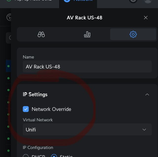

@dlow Спасибо большое, я читал это раз за разом. Теперь понятно. Это решило проблему. Я пошел по длинному пути использования собственного управления VLAN, как делал с Cisco-коммутаторами. Сделал то же самое и с другими Unifi-коммутаторами, и всё работает. Спасибо за помощь.

Если вы действительно хотите, чтобы Unifi использовал VLAN36, то каким-то образом вам нужно получить свой CloudKey на Native-порт без тега, чтобы принять коммутатор. Помните, что CloudKey не понимает VLAN, он всегда работает как "Native"-устройство без тега. Эта временная настройка — перекрестное соединение VLAN36 с VLAN1, что плохо в долгосрочной перспективе!
Предварительно настройте как минимум 3 других порта каждой из следующих комбинаций (всего 6 портов):
Native = VLAN36, все остальные помечены
Native = NONE, все остальные помечены
Затем зайдите в настройки коммутатора и измените сетевой интерфейс управления на VLAN36 и приготовьтесь к "прыжку веры" Коммутатор перезагрузится, и все отключится. Порт, к которому был подключен ваш контроллер, имеет Native = VLAN1. После перезагрузки коммутатор будет искать VLAN36, к которому ваш контроллер больше не настроен! Вам нужно подключить его к порту, где Native = VLAN36, чтобы переподключиться к коммутатору. Затем, если у вас был отдельный ПК для браузера, вам также нужно подключить его к другому порту с Native = VLAN36.
Это было только про коммутатор!
Подключите AP, который все еще настроен Native = VLAN1! Подключите его к последнему порту с Native = VLAN36, где он должен появиться на контроллере. Измените его VLAN управления и переместите его на другой порт, где VLAN36 помечен для него, чтобы он снова появился в контроллере. Я не могу найти, где можно изменить порт AP, поэтому он всегда Native = VLAN1, а все остальные помечены.
