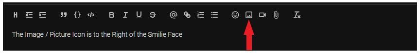

Мы не видим ваши фотографии, используйте иконку "Изображения", чтобы их загрузить.
