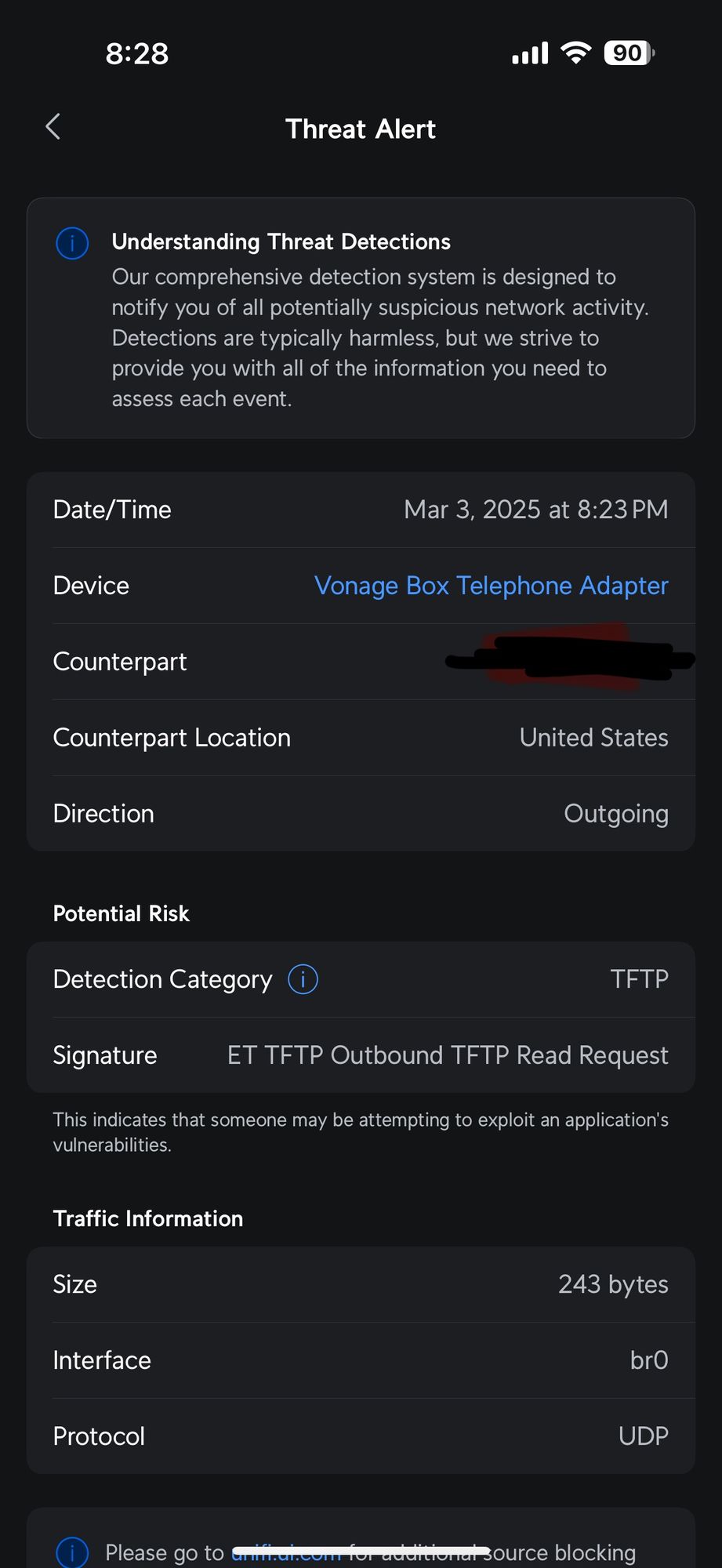

Меня заспамили уведомлениями о том, что обнаруживается угроза, связанная с моим устройством Vontage. У кого-нибудь есть советы, как создать исключение для этого устройства?
Угроза не всегда связана с TFTP, но постоянно обнаруживает дюжину угроз одновременно. Пока что я просто отключил сигнатуру TFTP и включил подробное логирование клиентской стороны. Полагаю, судя по количеству обнаружений, у меня ситуация с ложными срабатываниями. Использую Vonage более десяти лет, никогда не было проблем, так что сомневаюсь, что уязвимость или обнаружение угрозы подлинны.

Это правило просто указывает на то, что устройство пытается TFTP-запросом выйти из вашей локальной сети (LAN) в глобальную сеть (WAN).alert udp $HOME_NET any -> [$EXTERNAL_NET,!255.255.255.255] 69 (

Как отмечено, это просто информационное сообщение. Я не сильно удивлен, что устройство этого типа использует TFTP для обновлений. Если вы не хотите получать эти обновления, вы можете использовать DHCP option 66, чтобы клиенты использовали локальный TFTP-сервер, который на самом деле не существует. Что касается остальных правил, я думаю, что там будет примерно то же самое. Возможно, стоит поместить это устройство на VLAN без IPS/IDS, или оставить его где оно есть и отключить их по одному.
