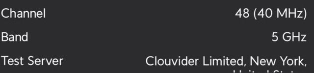

Только что установили оптоволокно Optimum. Должно быть 1 гигабит в обе стороны. Speedtest на моём UDM Pro шлюзе в порядке, примерно 940 мегабит в обе стороны. А вот Wi-Fi от U6-LR выдаёт всего 200 мегабит вниз и 50 мегабит вверх. Уверен, где-то какая-то настройка, но где именно?
Ладно, так вот, ты наконец-таки выжимаешь полную PHY-скорость на канале-48 SSID, и число 674Mbps в тесте скачивания вполне разумное. (Приблизительно считается, что дела обстоят хорошо, если ты получаешь две трети от PHY-скорости в качестве реального результата. Это немного хуже, чем две трети, но в пределах нормы.) Загрузка всё ещё немного грустная, но причин этому может быть масса, и у нас мало данных, чтобы понять, в чём дело.
А вот на канале-153 SSID ты не выжимаешь 600Mbps PHY-скорости, хотя должен. Ты уверен, что нет пользователей Wi-Fi по соседству, которые мешают? Эти результаты могут быть объяснены конкурирующими сигналами в этом диапазоне каналов, которые не мешают нижним каналам.
Кстати, заметил, что эти два теста были сделаны против разных speedtest серверов. Ты сам себе не помогаешь, меняя больше одной переменной одновременно. Сам speedtest сервер или интернет-канал до него могут быть узким местом.
С 2x2 по WiFi 6, это примерно всё, что можно получить в реальных условиях.
Стою примерно в 8 футах от AP. Одна антенна на 40 MHz, одна на 80 MHz.
Нет, ситуация не улучшится - не до тех пор, пока ты не улучшишь этот ужасный сигнал -74 дБ. Ты слишком далеко от точки доступа или что-то мешает сигналу. В любом случае, тебе нужно пересмотреть конструкцию сети. Каналы шириной 80 МГц — не решение. На 40 МГц, на 5 ГГц, в хорошо спроектированной сети, тебе должны быть доступны скорости 500-600 Мбит/с на типичном клиенте 2x2. Когда ты увеличиваешь ширину канала, ты теряешь 3 дБ усиления, что означает меньший радиус действия. Ты также увеличиваешь вероятность повторного использования или помех в канале. "Меньше - лучше" – вот правильный путь. Используй каналы шириной 40 МГц, экономь спектр. Не должно быть устройств на одних и тех же каналах. Сделать это сложно на 80 МГц, учитывая всего 6 доступных. На 40 МГц ты получаешь 12 каналов плюс один 20-МГц канал (165). Если тебе нравятся большие цифры, наслаждайся ужасной беспроводной связью. Есть причина, по которой они по умолчанию используют каналы шириной 40 МГц. Когда мы проектируем коммерческие сети и большинство домашних, мы избегаем каналов шириной 80 МГц. Мы сосредоточены на 20 и 40. Обычно мы выделяем один блок для наших 20-МГц каналов, а затем используем остальное как 40-е. В результате у нас очень довольная клиентская база.

Ладно, часть вашей проблемы в том, что сказано выше: если вам нужна большая пропускная способность, используйте канал шириной 80 МГц, а не 40. Однако, эти скорости PHY довольно ужасны даже с узким каналом. Идеально было бы увидеть PHY скорости в 600 Мбит/с в обе стороны для обычного клиента WiFi 6 (802.11ax) с шириной канала 40 МГц. Вероятно, это связано с тем, что вы находитесь на грани потери сигнала: -74 дБм – это примерно нижний предел того, что будет работать для обычных клиентов. Подход ближе к точке доступа должен помочь в качестве временного решения. Если вам нужно лучшее покрытие в том месте, где вы находитесь, вам, вероятно, потребуется больше точек доступа.

Похоже, у тебя ширина канала установлена по умолчанию — 40 МГц. Если увеличить её до 80 МГц, то полоса пропускания тоже должна увеличиться вдвое.

Попробуйте запустить расширенный тест скорости WiFiman — это даст два набора результатов. Что в них? И там будет показано больше данных — что они говорят? Скриншот с замазанным IP-адресом был бы полезен.
