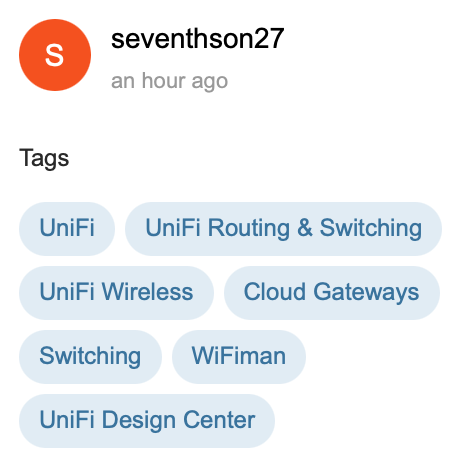

@its3am, это распространенная проблема, которая возникает несколько раз в день. Новые пользователи не выбирают UniFi, и даже вообще не выбирают теги. Это проблема с новым окном создания поста, о которой @UI-Team сообщали бесчисленное количество раз, но они продолжают игнорировать этот ужасный пользовательский опыт и соответствующие ответы от сообщества. @seventhson27, это не твоя вина – похоже, ты использовал категорию "Network" для создания своего поста. К сожалению, во вселенной Ubiquiti "Network" на самом деле не означает "сеть", а вместо этого означает UniFi. Я не знаю, как новые пользователи должны это узнать. Тебе нужно отредактировать свой первый пост (три точки в правом верхнем углу поста), затем либо изменить категорию на "UISP Wired", либо передвинуть ползунок "Advanced" вправо, снять все теги, а затем выбрать только "EdgeMAX Routing & Switching".
