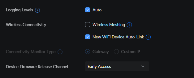

Не нужно покупать UniFi Gateway, если тебе это не нужно, но на данном этапе это не обязательно. Мне кажется, тебе нужно физически подключить один AP к твоей сети с помощью кабеля RJ45. Вот что я пытался сказать. Для включения беспроводной Mesh-сети это находится в настройках Network Controller (UniFi Gateway не требуется)

P.S. Убедись, что в настройках Network App включена беспроводная мешаная сеть.
