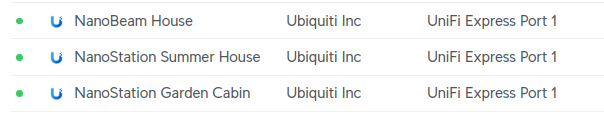

У меня NanoBeam 5AC Gen 2 ("Дом") связан с парой NanoStation 5AC loco's ("Сарай в саду" и "Летняя беседка"). Это схема (нарисованная кое-как)... Trooli Internet --> Unifi Express --> Switch --> NanoBeam --> NanoStation Сарай в саду --> Switch --> UAP 6 LiteВ основном все работает нормально, но есть 2 вещи, которые меня беспокоят...1) Время от времени в Сарай в саду пропадает интернет - мой iPhone жалуется, что wi-fi не имеет подключения к интернету, а мой ноутбук не может получить ответы на пинги к чему-либо в облаке. Жду пару минут, и все возвращается в норму.2) NanoBeam "Дом" и NanoStation "Летняя беседка" видны приложению Unifi Express Network, но NanoStation "Сарай в саду" - нет. Как видите, это указывает на проблему с NanoStation в Сарай в саду - в том же месте, где у меня пропадают интернет-соединения.Я перезагружал, проверял NanoStation на предмет прошивки, проверял частоты настройки соединения и блок питания... все вроде в порядке. Кто-нибудь имеет какие-нибудь идеи или может предоставить помощь или подсказки, пожалуйста?Спасибо :-)Paully

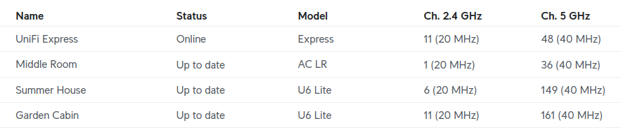

@plittlefield, выбор Chans выглядит отлично. Надеюсь, видео помогло с мощностью. Просто к слову – что у меня работает дома (а роуминг у меня хороший) – 2G на 13 дБм и 5G на 19 дБм. Это должно соответствовать мощности передачи IoT-устройства, быть немного выше, чем у большинства портативных устройств для 5G, и обеспечивать примерно одинаковую физическую зону покрытия на обеих полосах для каждого AP. Всего доброго!
@FrankNicklin Я бы посоветовал, чтобы 1, 5, 9, 13 не пересекались - у них просто нет защитных зон. Другая проблема в том, что (более старые устройства), предназначенные для США, не поднимались выше chan 11, то есть посетители могут не иметь доступа к AP с chan 13, и поэтому большинство общественных зон используют 1, 6, 11, так как они распространены во всем мире.
Каналы 5, 9 и 13 перекрываются. Неперекрывающиеся каналы — 1, 6 и 11.
Думаю, как пользователь Trooli, вы находитесь в Великобритании. Ваша сеть WiFi 2,4 ГГц имеет четыре местоположения, каждое из которых использует каналы шириной 20 МГц. Вы можете использовать каналы 1, 5, 9, 13 — они соседние, но не перекрываются.
Я нарисовал схему домашней сети в Canva, посмотрел видео от Toasty и перенастроил каналы, поэтому пока что всё выглядит вот так... И этот список составлен в правильном порядке – от передней части участка к задней – чтобы каналы не пересекались...

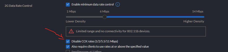

Чтобы использовать четырехканальную систему 2,4 ГГц, нужно отключить 802.11b или устранить перекрытие защитных зон. Просто увеличь свой MDR выше 11 Мбит/с.
Спасибо, @ChessMck! Я писал в своем предыдущем сообщении о том, что жду, пока в доме никого не будет, а потом начинаю все с нуля: делаю обследование местности, проверяю покрытие дизайн-центра, удаляю и переделываю сети, возможно, убираю только 5 ГГц SMITH5, вручную настраиваю каналы и мощность и так далее. Не понимаю, зачем Ubiquiti предлагают автоматическую оптимизацию, если она не делает ровно то, что я могу сделать вручную! О, да, угадайте, что вдруг появилось в списке моих устройств в сети Express… ... "NanoStation Garden Cabin"!!! Так что одно дело решено :-)

На 2G я бы посоветовал 6 Мбит/с для beacon и для клиентов, так как некоторые старые IoT-устройства могут не любить 12 Мбит/с. Кажется, раньше была настройка для отключения 'b', и я думал, что она сейчас по умолчанию. На старых контроллерах На 5G я бы использовал 24 Мбит/с. И, как я уже упоминал выше, учитывайте, что некоторые устройства, разработанные только для мирового роуминга, ограничивают себя каналами 1-11. Например, здесь, в Штатах, у нас только они. Может, стоит попробовать 1, 6, 11 и использовать один канал повторно.
