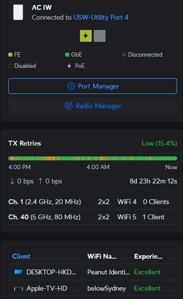

Вот в чем дело, у меня AppleTV в одном месте, а док-станция для ноутбука в другом. Кажется, нормально... и доступные пользователям порты вроде бы не должны быть настроены так, чтобы случайно их сжечь. Это не контролируется в сетевом шкафу, не скачивается с устройства, подающего poe+ через 8-линейный poe. *пожимаю плечами*

Хм, развернул кое-кого из старых добрых AC-IW. Выключить passthrough нельзя, и никаких проблем с конечными устройствами не возникло. Было бы ужасно, если бы это был продуманный дизайн.

Я не спорю. Просто в замешательстве, работало же годами, вот думаю, может, нужно что-то изменить... пока ничего не сгорело... странно.
Редактирую: а, это FE... 100... интересно, если использовать только пары данных, у которых нет также Poe... вот же блин.
