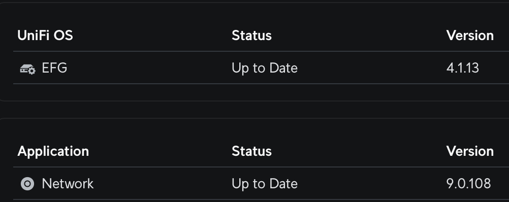

@dmxdm К счастью для нас, хотя это нигде явно не указано в документации, EFG работает в LAG теперь после Unifi OS 4.1.13 и Network app 9.0.108! Вы можете увидеть на картинке ниже, что у меня каждый EFG в LAG с двумя нижележащими коммутаторами. Просто убедитесь, что вы настроили MLAG на нижележащих коммутаторах, чтобы это работало.+ Этого достаточно, чтобы поддержать всё, что я изначально запрашивал. Единственное, чего не хватает - это полная поддержка BGP. В данный момент у нас есть некоторая поддержка BGP. Всё ещё отсутствует мультипуть.
