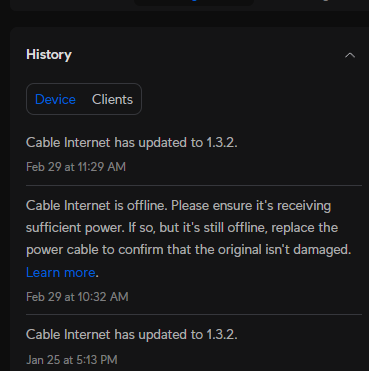

Я до сих пор не видел обновления скорости...? Сделал полный сброс, а результата нет.

Я два дня сидел на телефоне с Xfinity, они клянутся и божатся, что обновили загрузочный файл на моём UCI, а у меня всё равно скорость 1200/40, хотя у меня план на 1200/200.

1 по 32 заблокировано, 1 - 4 заблокированы, 5 по 8 разблокированы.
