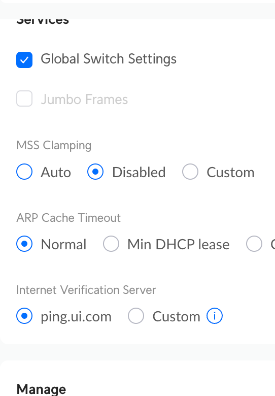

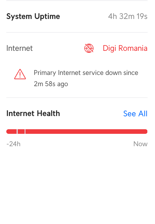

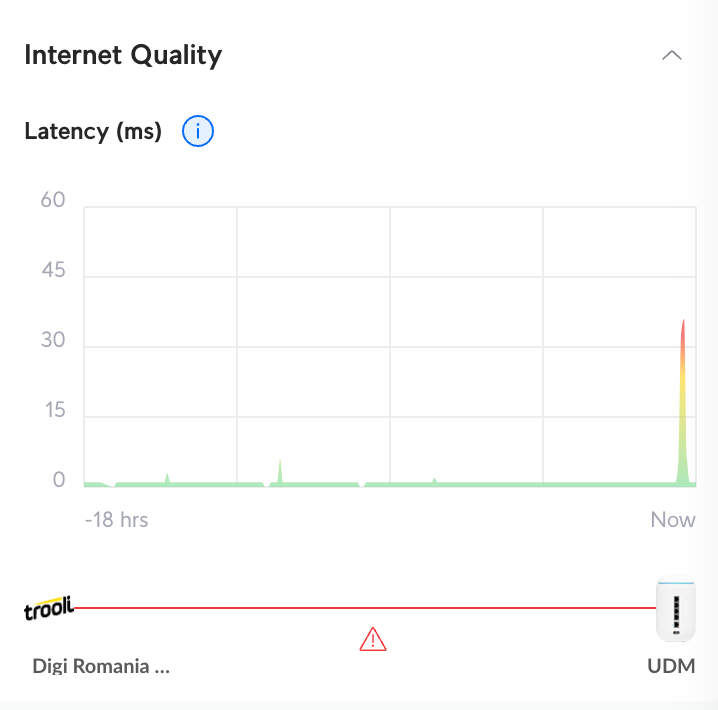

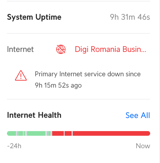

Мой UDM Pro показывает, что основной интернет-сервис не работает, хотя на самом деле всё в порядке. Раньше была версия 3.1.15, обновился до 3.1.16. Пробовал оба режима — PPPOE Bridge и DHCP. После подключения интернет сначала показывается как активный, но через несколько секунд статус меняется на «отключён». При этом интернет работает отлично. UDM Pro корректно отображает IP-адрес WAN. Переключался на порт 8 для WAN — проблема не исчезла. Сбрасывал UDM Pro и модем, настраивал всё заново. DNS для WAN ставил и автоматический, и DNS провайдера. Пробовал 1.1.1.1 и 8.8.8.8, но, думаю, провайдер блокирует сторонние DNS, потому что подключение через них не пропускает.
