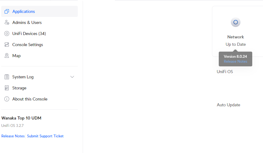

Привет, @UI-Glenn. Устройство уже примерно неделю работает на версии 3.2.7 с 8.0.24, изменений нет, те же самые проблемы.
