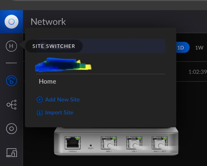

После 18 дней переписки между мной и службой поддержки Ubiquiti с бесчисленными скриншотами WebApp, iOS и Android, поддержка наконец признала, что функция «Добавить сайт» и управление сайтами скрыты после версии 2.0.24, если контроллер изначально не имел настроенных нескольких сайтов. Даже поддержка не знала, что этот набор функций был скрыт и удалён, если доступен только один сайт. Об этом ни слова в примечаниях к релизу, комментариях или документации.

Мультисайтовое управление — это основная, рекламируемая функция этого оборудования при покупке. Мы очень зависит от неё в наших проектах. Пожалуйста, срочно верните эту возможность.
Обновление: добавленная функция Импорт/Экспорт сайта теперь тоже не работает, как сообщил пользователь в другой теме, который пытался это сделать.
Обновление: служба поддержки попросила меня добавить тег «Запрос функции».
Обновление: похоже, поддержка вернулась в контроллере версии 6.0.45. Попробуйте зайти в «Новые настройки», затем в «Системные настройки» —> «Конфигурация контроллера» —> «Конфигурация сайта» и включить «Управление мультисайтами».
