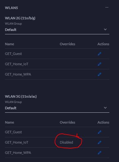

WLAN — думай об этом как о веб-странице контроллера, где отображаются SSID, назначенные точке доступа, или просто как о списке созданных SSID. У каждой точки доступа может быть своя конфигурация SSID, и именно на этой странице в точке доступа можно включать или выключать SSID на каждом радиодиапазоне (2G и 5G). Допустим, у меня в офисе 50 точек доступа и несколько SSID, включая гостевой. Но я хочу, чтобы «гостевой» SSID работал только в конференц-залах, холле и зонах отдыха — чтобы сотрудники не сидели в Facebook прямо на своём рабочем месте через гостевую сеть. Тогда я зайду в настройки точек доступа (с помощью пакетной настройки, я же ленивый) и выключу гостевой SSID (override) на всех точках кроме тех, что расположены в конференц-залах, холле и зонах отдыха. Так гостевая сеть будет доступна только в этих местах.
Сначала, как я и советовал, просто нажми на одну точку доступа, затем на шестерёнку конфигурации, потом выбери WLANS + и поиграй с настройками одной точки, прежде чем использовать пакетную настройку — так «default» не запутает тебя. Что касается пакетной настройки, то три скриншота выше показывают, что происходит, когда ты нажимаешь «default» на втором экране — появляется третий экран, такой же, как если бы ты заходил в одну точку доступа (без пакетной настройки), нажимал на шестерёнку и потом на плюс.

Когда создаёшь SSID, он распространяется на все радио WLAN (SSID — это по сути беспроводные локальные сети), но что если надо, чтобы SSID не работал во всех зонах? Тогда редактируем список WLAN радиомодуля.
А раз картинка стоит тысячи слов 😃 — просто зайдите на вкладку устройств, кликните на AP, затем на значок настроек, найдите WLAN, нажмите на плюс, и тут можно отключить SSID на этом радиомодуле (учитывая что у вас есть 2G и 5G радиомодули) с помощью переключателя override, а также включить нужный VLAN.

Вот как выглядит экран пакетной настройки при выборе “default” — это то же самое, что заходить на отдельный AP и WLAN:
Надеюсь, всё понятно…

@XrayDoc88 IoT — «Интернет вещей» — распространённый термин. UniFi движется в сторону того, чтобы каждый SSID охватывал и 2G, и 5G, позволяя клиенту перемещаться между ними по необходимости — в конце концов, именно клиент решает, когда и куда переключаться. Из UI => Это не рекомендуется. Лучше использовать одну беспроводную сеть с включёнными «комбинированными SSID» и применять ручные переопределения SSID. https://community.ui.com/questions/Combine-Name-SSID/2b1ecfc9-3f6c-452c-9b02-a92451b1441b#answer/79bc8bcb-334b-484b-8910-e72bf0c62373
Что касается сложности настройки — на самом деле всё очень просто. Если вам нужны SSID только для 2G или 5G, просто создайте комбинированные, сделайте один на 5G с нужным паролем, другой на 2G с другим паролем — а затем отключите ненужный диапазон на радиомодуле с помощью переопределения. Легко сделать, буквально в пару кликов. Наверное, вы бы уже успели изменить это, пока я писал этот ответ.
Если у вас больше одного AP, используйте пакетную обработку и настраивайте их все одновременно.
Если вы ещё не нашли функцию пакетной настройки — просто используйте команду batch на вкладке DEVICES — так можно отключать SSID (и многое другое) на всех AP или в группе за один дополнительный клик в левом верхнем углу (выбрать всё). Выбирайте wireless или wired (потому что при выборе ALL это не работает, нужно включить режим выбора нескольких устройств в трёх точках после выбора wired или wireless). Вот руководство: https://help.ubnt.com/hc/en-us/articles/115000170548-UniFi-Group-Configuration-and-Tags
Batch немного хитренький — нужно выбрать «default», чтобы получить список для редактирования на каждом диапазоне.
Вот мой SSID для Интернета вещей, который отключён на 5G, а два других SSID объединены в обоих диапазонах. Внимание: это SSID, который я создал с «IoT» в конце, а не добавленный системой.
