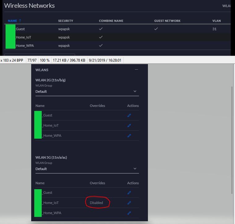

У меня дома простая схема: гостевая сеть одновременно на 2 и 5 ГГц, основная домашняя сеть тоже на 2 и 5 ГГц, а IoT — только на 2 ГГц, при этом у каждого AP 5ГГц для IoT отключён. Надеюсь, эта картинка поможет.
