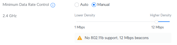

Привет всем! Да, я в Великобритании (кажется, я уже упоминал об этом :) Да, у меня 4 AP, так что, думаю, разные каналы 2.4GHz для каждого будут лучше – 1, 5, 9, 13, примерно так (спереди к задней части участка):
- Передняя комната = 1
- Средняя комната = 5
- Летний домик = 9
- Садовая хижина = 13
У меня много устройств на 'Wifi 4', но я думаю, это 802.11n, так что думаю, я могу изменить Максимальную скорость передачи данных до 12 Мбит/с, как здесь показано ... Открыт для любых других предложений.
