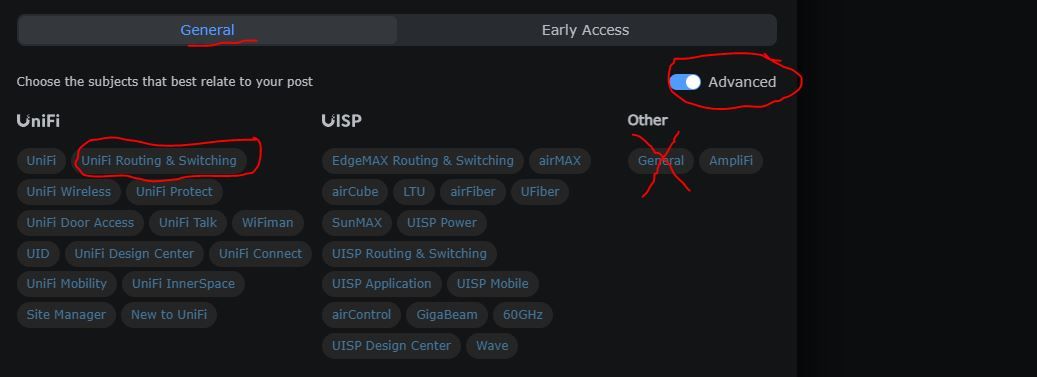

@EJHoldings Может, если нажмёшь на три точки в твоем посте, выберешь "Дополнительно", а потом "UniFi", то к этому будет больше внимания.
