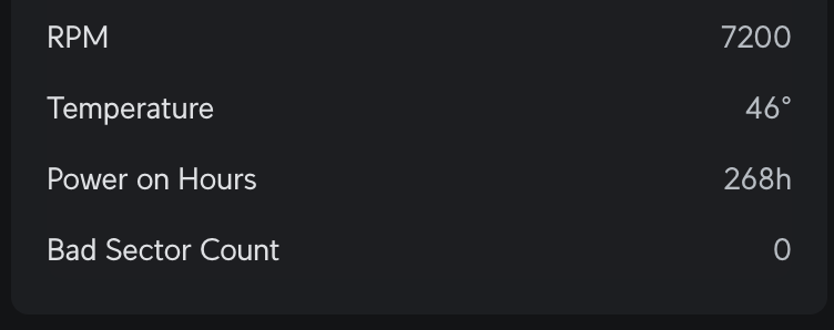

Похоже, проблема в температуре ЦП. Если бы дело было в температуре окружающей среды, она бы отразилась и на температуре дисков, но этого не происходит. Системные показатели: Показатели диска:

Я, честно говоря, не парюсь, если не следить за этим 😁. Иногда проверяю температуру дисков, обычно около 50С – это вполне нормально для диска, который находится в корпусе с обычной системой охлаждения. Если один диск станет "горячее обычного", это, как правило, говорит о скорой поломке. В остальном я позволяю устройству делать то, для чего оно было создано. Некоторые люди заменяли штатные вентиляторы в UDM-PRO/SE на Noctua и сообщают о снижении температуры примерно на 10С. Не знаю, можно ли добиться того же на UNAS, и я не буду этим заниматься, пока не истечет гарантия. Что-то, о чем можно подумать в будущем, наверное.

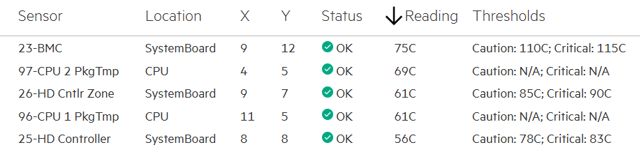

HP DL380 Gen10. HP делает чуть лучше, предоставляя "Пороги". Сервер ниже сейчас почти ничего не делает, ведь середина воскресного утра. Электроника нагревается, вентиляторы не дают ей уйти в перегрев и расплавиться.
Вздох. Ну вот опять, UniFi проектируют свое оборудование так, чтобы оно работало "в жару", в отличие от того, что, как думает много людей, оно должно. Как правило, "температура", которую показывают, — это температура кристалла процессора (CPU die temp), иногда температура PHY. У меня тут есть UniFi-коммутаторы, которые с первого дня включения (это около 10 лет назад) показывают 72°C и при этом работают безупречно. Их идея в том, что отвод тепла — это функция разницы температур между источником и стоком (в зависимости от типа теплопередачи — в третьей или четвертой степени, если интересно, смотрите свои лекции по термодинамике или физической химии для более подробного объяснения), поэтому более высокая температура означает более быстрый отвод тепла. Ну и с кучей жестких дисков эти штуки тоже нагреваются (или сильнее, чем ожидают не-инженеры), но они спроектированы именно так. И с (в основном) более старыми чипсетами — никакой 4nm-штуки тут нет — это не проблема. Так что тут никаких проблем нет.
