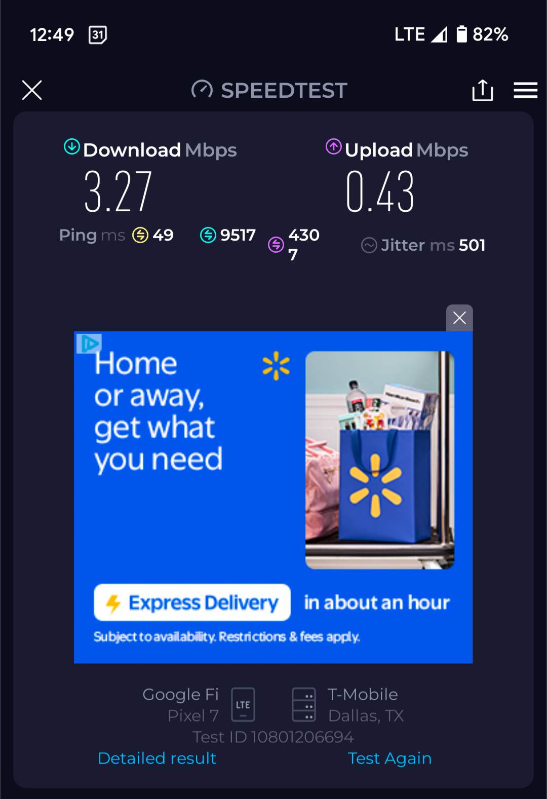

Некоторые мысли... Связанная антенна направленная. Ты "точно" знаешь, где находится вышка ATT, и направляешь ее прямо на нее? Антенна поднята хоть немного? Страх... UMR-Industrial работает только с LTE. У ATT может быть всего 10 Мбит на LTE от этой вышки, так что лучшего, чем 10 Мбит, тебе не видать. Единственный способ (который я знаю) проверить — это подойти к вышке и заставить телефон работать в LTE. Вот что я получаю на T-Mobile LTE в городе... Хотя, возможно, это не самый лучший пример. У меня были проблемы с радиомодулем телефона, которые могут влиять на низкую скорость у меня.
