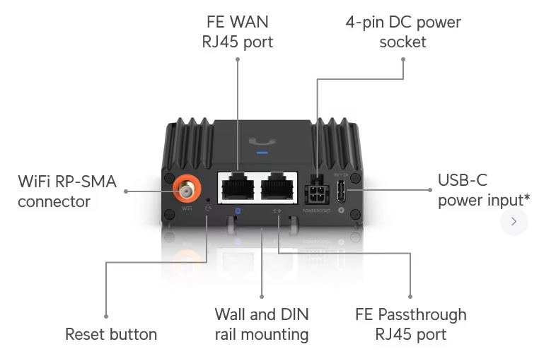

Привет всем! Пытаюсь определить, какой именно 4-пиновый DC разъем нужен для UMR-Ultra. В документации указано, что это 4-пиновый ATX разъем, но после заказа стандартного ATX разъема оказалось, что он слишком большой. Сам разъем на устройстве имеет размеры примерно 7 мм x 7 мм, а расстояние между пинами – около 4 мм. Стоит отметить – фаски на пинах не такие идеально квадратные, как у типичных Molex разъемов; все четыре края скошены, что, похоже, исключает некоторые распространенные типы. Буду очень благодарен за любую помощь в определении правильного разъема!
Это разъём Molex MicroFit 3 мм 2x2, CONN RCPT HSG 4POS 3.00MM.
Вот спецификация Molex: https://tools.molex.com/pdm_docs/ps/PS-43045.pdf
Можно купить их в DigiKey и т.д. Не забудьте также заказать внутренние металлические контакты подходящего размера для используемого провода. И ещё нужен правильный инструмент для обжима... https://www.digikey.com/en/products/detail/molex/0430250400/252497
