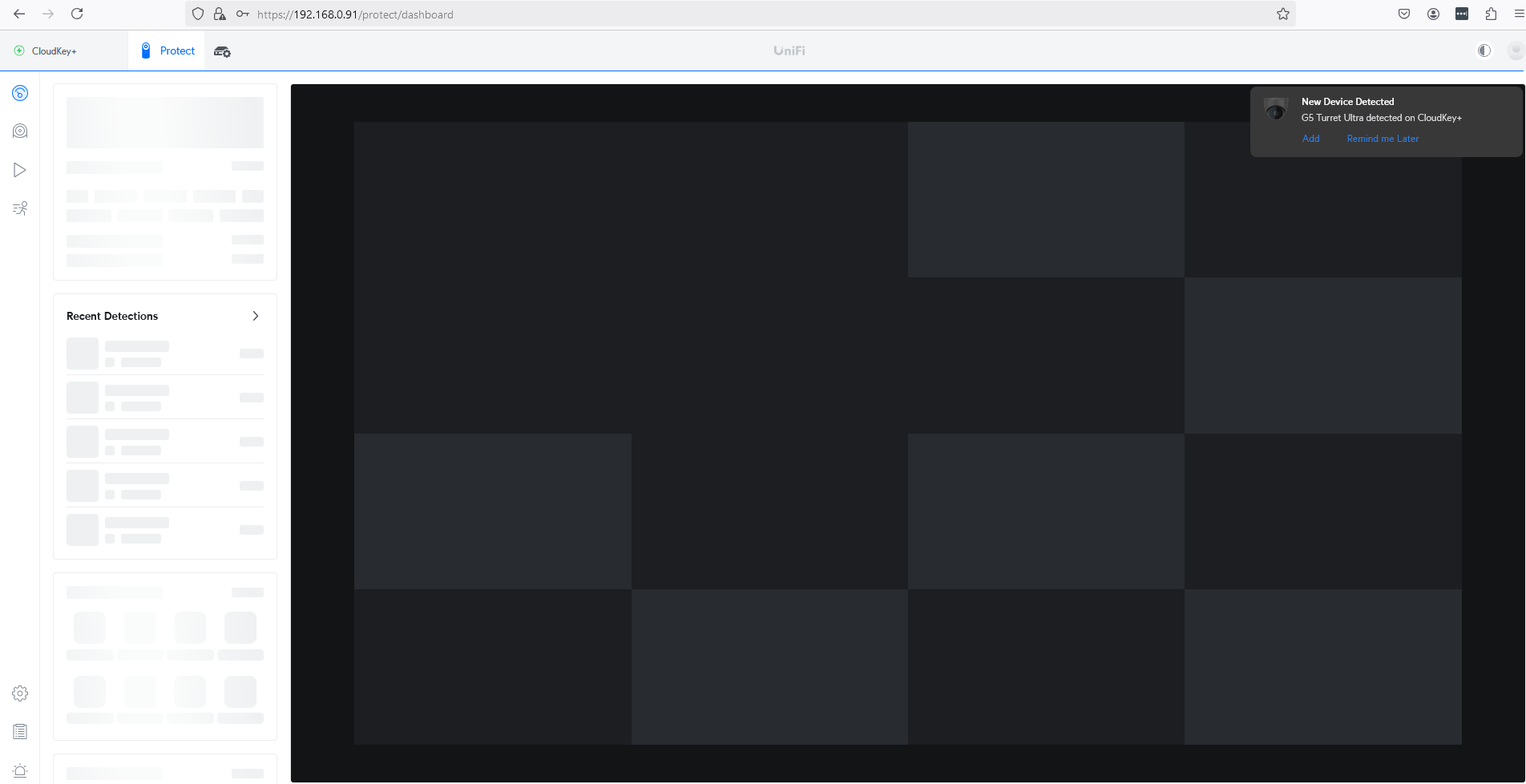

Понял, наконец-то заработало! Похоже, настройка всего через прямой логин в 192.168.0.91 сработала. Спасибо огромное! 💪

Ты имеешь в виду что-то вроде этого? А ещё приложение постоянно грузится... или, может, я просто не до конца понимаю, как это работает?
Это через Unifi? Или локально? Если через Unifi, попробуй напрямую зайти на 192.168.0.91.

Так Protect говорит, что не может принять? (Этот экран — не Protect, это Network, я немного в замешательстве) Спасибо.
