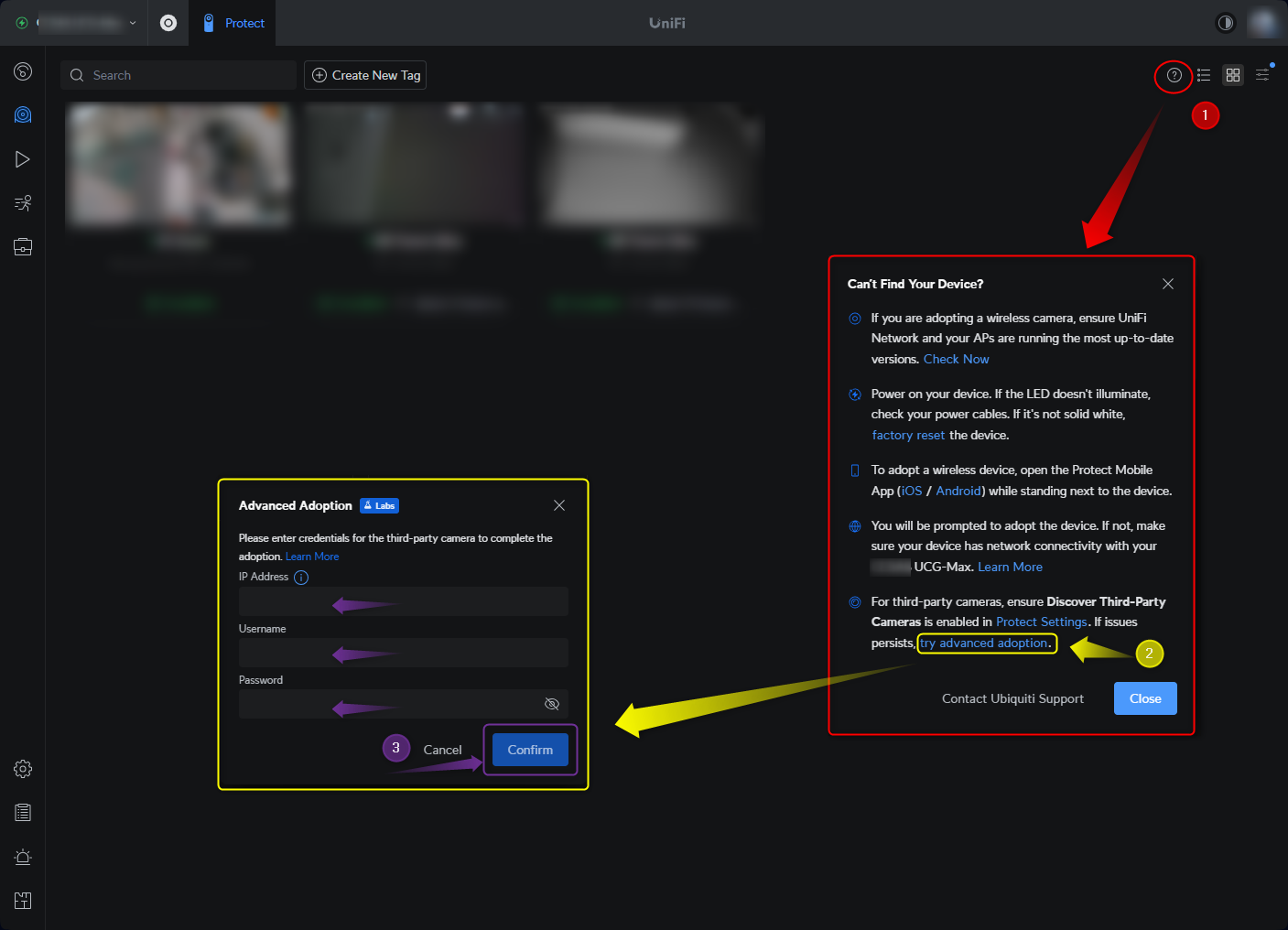

Можешь прикрепить картинку к этому "Advanced Adoption"? Не могу найти ее ни в браузере, ни в мобильном приложении... пожалуйста. Спасибо.

Забыл, нашел! Извини! Смотрел Network Controller вместо Protect Controller. Надеюсь, эта картинка поможет другим, как и мне, кто ищет эту опцию и не может ее найти.
