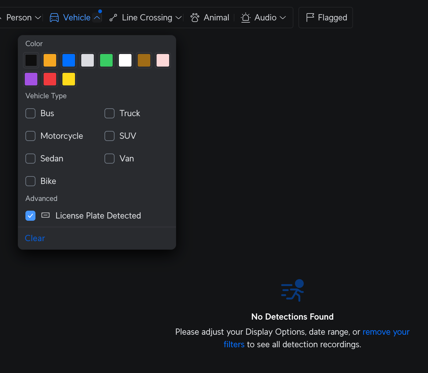

Не знаю, почему так происходит, но ни одного номерного знака не распознается ни с одной из моих AI Turrets. Это происходит с самого начала, когда я их установил около месяца назад. До Turrets у меня были AI Thetas, которые хоть что-то распознавали. Что может быть не так? Turrets реально хуже, чем Thetas?

Спасибо за ответ, @Bryan Smith! К сожалению, такой опции нет

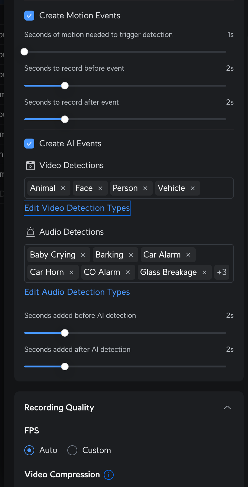

Нажми на "Редактировать типы обнаружения видео" и добавь опцию "Номерной знак".
