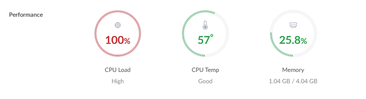

Высокая загрузка процессора, UniFi Protect
Обновляюсь до 2.0.1... Наш protect работает очень медленно с момента обновления, а сегодня утром он завис при перезагрузке... пришлось перезагружать его через консоль. И это нормально для 2.0.1? У меня тоже долго обновляется до него, а вот такая загрузка...

Вот что получается, когда врываешься в обсуждение поспешно и не читаешь всю тему. Я не видел, чтобы другие сообщали о 100% загрузки CPU на выделенных юнитах, разве что при огромной нагрузке с камер. Если с какими-то HDD есть проблемы, это может косвенно привести к чрезмерной загрузке CPU, потому что повторные попытки SATA могут мешать. Получали ли данные SMART по SSH, чтобы убедиться, что со здоровьем дисков всё в порядке? В противном случае, можно быстро проверить, используя один, заведомо исправный диск (хотя не уверен, как это повлияет на существующий том на swap). Жду возврата партий UNVR-Pro, поэтому пока полагаюсь на UDM-Pro.
@RoChess Это 100% загрузка ЦП на UNVR, UNVR может запускать только Protect и UID.

Приложение Talk было известно тем, что вызывало 100% загрузку процессора, что легко проверить через 'top' в SSH-сессии, когда приложение Free* потребляет много ресурсов. Обновление приложения Talk до текущей версии это прекратит, и это нужно даже если Talk не используется. Новая UniFi OS позволяет снова удалять приложение, но это пока не попало в стабильный/официальный канал.
