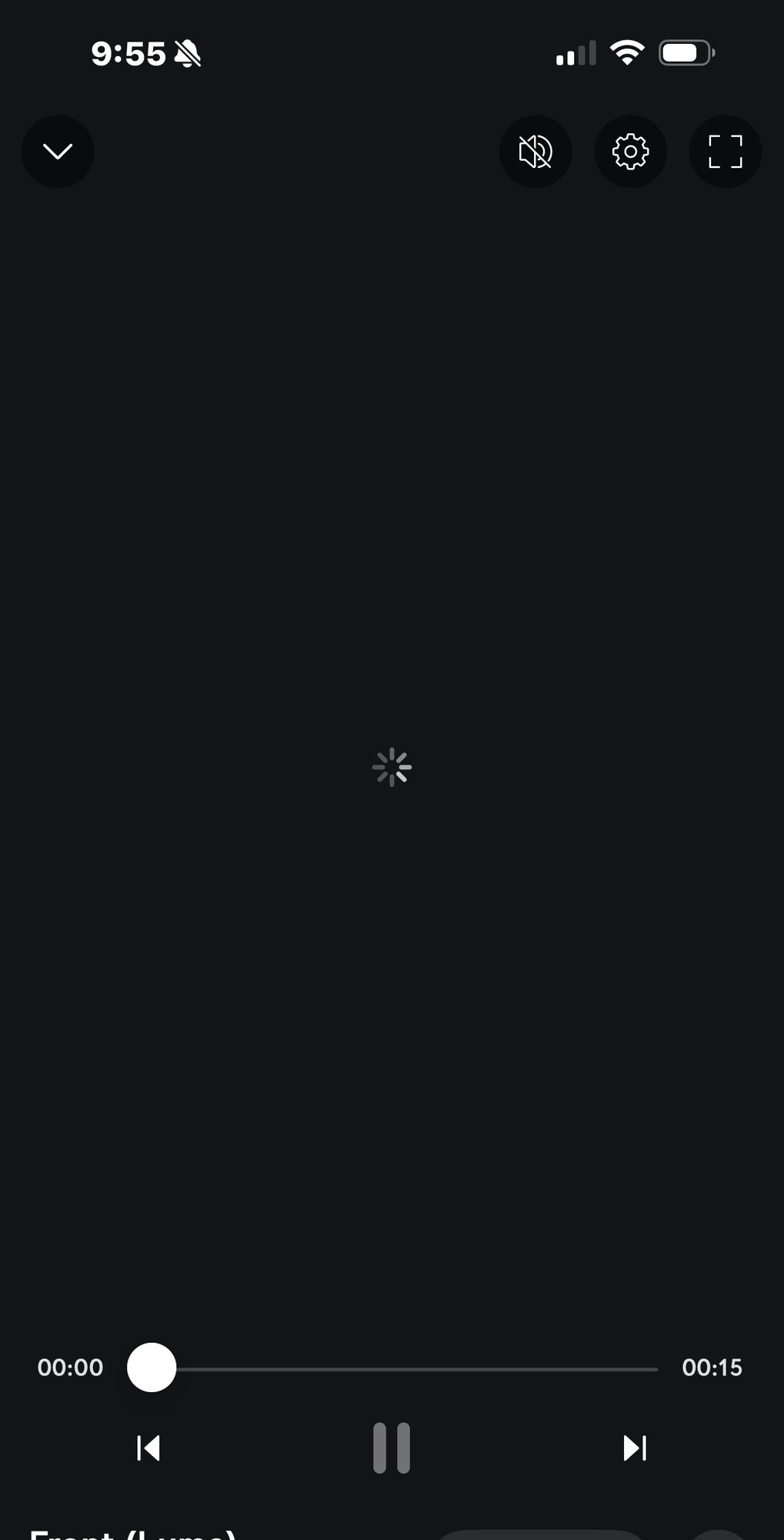

AI Port сломал потоковое вещание ONVIF в iOS-приложении., UniFi Protect
Видеопоток с AI Port на сторонней ONVIF-камере перестает загружаться в приложении Protect на iOS. Либо бесконечный индикатор загрузки при просмотре миниатюр с движениями, либо точечный индикатор загрузки на временной шкале. В браузере все работает нормально, и раньше все работало в приложении Protect, когда AI Port не был подключен к камере. Кстати, камера в Protect выглядит просто потрясающе! Файл приложен в личные сообщения.
UDM SE: 4.1.9 - Protect: 5.1.78 - Protect App 2.7.0
Камеры: Luma LUM-710-TUR-IPH-WH: H.264, 10240 Kbps, 20fps, 3804x2160
