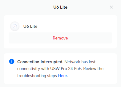

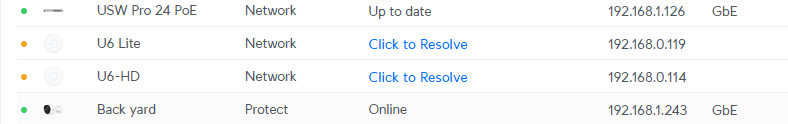

Попробовал сбросить U6 Lite, подключил новый кабель, новый порт, затем нажал кнопку заводского сброса. До сброса светодиод был сплошного синего цвета. Теперь он сплошного белого. Вот статус в UI. MAC-адрес отображается. Заметил, что и этот, и нетронутый AP находятся в VLAN, которого у меня нет (у меня настроены только .1 и .2) "Click to resolve" открывает это окно  Возможно, не связано, но при загрузке AP в UI появляется эта ошибка. Она пропадает.  Начинаю думать, что проблема может быть в UDM pro...

Ну что, кажется, я, по крайней мере, часть проблемы разобрался. У меня был сторонний свитч, которому UDM Pro назначил недействительный IP-адрес. И продолжал назначать этот же IP-адрес в VLAN, которого просто не существует. Я перезагрузил и UDM, и UniFi свитч, с отключенным сторонним свитчем, а потом включил его. Действительно раздражает, что оборудование UniFi упорно продолжало назначать этот же IP-адрес этому свитчу.
