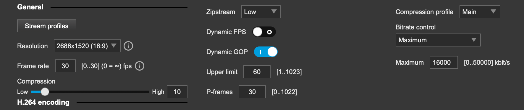

Отключи динамический FPS и zip-стрим. Это такая особенность Axis, из-за которой ломается совместимость с ONVIF.
Только что получил свой AI Port вчера и поставил на него M2026-LE (4MP), так что о надежности пока ничего не скажу, хотя пока что всё работает отлично. Но могу предложить это решение, которое в прошлый раз значительно улучшило надежность моих камер Axis через Protect. Я так устал от сбоев и зависаний, что попросил Grok разработать для меня новый профиль ONVIF, чтобы повысить надежность. Эти точные настройки решили все эти проблемы. В основном, они заставляют камеру делать как можно меньше работы. Я также убедился, что никакие приложения Axis не работают на камере. Может быть, это поможет и в твоей ситуации.
