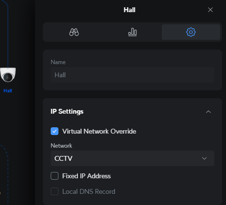

Привет! Я тут экспериментировал с подключением камер к дверному хабу, так как он расположен идеально. У меня есть домофон, так что это чисто из-за необходимости прокладки кабелей и использования портов. Однако, когда я подключаю камеры к дверному хабу, опция сетевого переопределения (network override) исчезает (они обе в режиме `CCTV`). Это ожидаемое поведение или может указывать на что-то не так?
Камеры были на сетевом переопределении VLAN в режиме `CCTV`, а порт свитча был настроен на режим Native `CCTV`, разрешены `Default+Porteiro`. (Работает отлично напрямую или через хаб). Подключив через хаб, я подумал, что нужно установить порт в режим Native `Porteiro`, разрешены `Default+CCTV`, но при этом теряется соединение и с хабом, и с камерами? Native Default, разрешены `CCTV+Porteiro` — та же проблема. С хабом только Native Porteiro, Разрешено Все = не работаетNative CCTV, Разрешено Все = не работаетNative Default = работает нормальноЯ не устанавливал сетевой переопределитель на хабе. Это кажется очень странным: хаб может быть на VLAN-порте, если камера подключена, но не без этого? И почему он уходит в оффлайн в режиме Access, даже если порт разрешает передачу Default? Прошу прощения, если это сложно для понимания… дайте знать, как я могу лучше это объяснить
