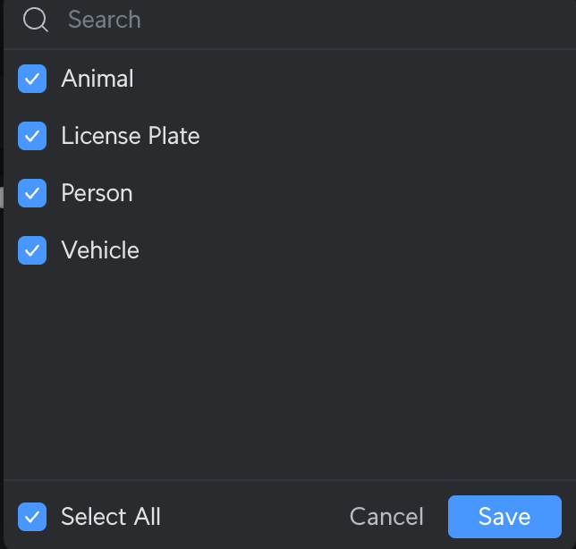

У меня та же проблема. Распознавание лиц не работает. У меня 3 UI Ports. Они подключены к G4 Doorbell Pro и 2xG4 Pros, работающим в 4K. AI Detections включены, но опции для Face recognition detection type нет. Есть только Animal, License Plate, Person, Vehicle. В видео на YouTube, где я вижу людей, использующих View Port с обычными ONVIF камерами, тоже есть опция Face.
@mckinneypl И я тоже! Я потратил просто ужасное количество времени, чтобы это выяснить. Спасибо!
@mckinneypl Спасибо! Это была моя проблема!
