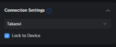

Просто совет: в настройках сенсора можно заблокировать его за определённым AP, чтобы не отключать один AP для сопряжения с другим.
