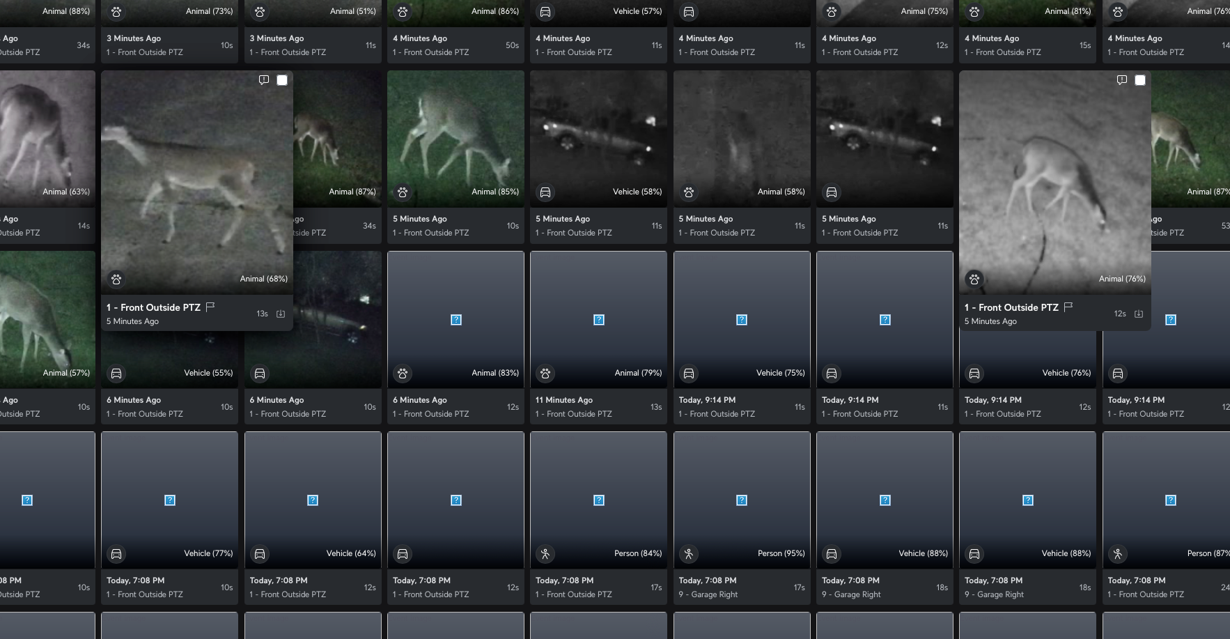

Обнаружение событий по ключу AI работает, вижу примерно 150 обработанных событий. Сначала, когда пытался поискать, выдавал ошибку "ключ AI не подключен", но это прошло после обновления ключа. Теперь, что бы я ни вводил в поиске, пишет "результаты не найдены". Моя PTZ показала красный автомобиль, я ввожу "красная машина" - результаты не найдены. Моя собака во дворе, я ввожу "собака" - результатов всё равно нет.
И ещё, со времён добавления AI key на превью начали появляться вопросительные знаки. Сводки по AI-событиям тоже не отображаются, и нет возможности что-нибудь искать.
